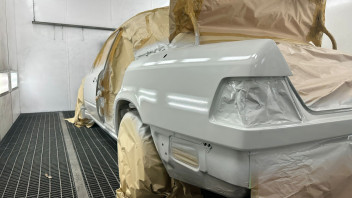

    Ganz so schlimm war die aber nicht, Türen, Hauben und Kotflügel waren ganz ok, etwas “Patina” hier und da, waren nix wildes und nix “durchgegammelt”.
    Das was etwas intensiver war war die Schwellerspitze vorne links und die Schwellerentstücke rechts und links. Radläufe hinten rechts und links innen und außen waren eine Katastrophe, erst recht weil man versucht hat vor einigen Jahren da was mit “ Glasfasermatte” zu fummeln…..😭 Die Wagenheberaufnahmen waren dagegen Top👍
    Also Rep. Bleche mussten her, es gibt da viel auf dem Markt, das meiste ist aber mehr “Schein als Sein”, um nicht zu sagen “ Schrott und unbrauchbar”…….. aber weil das ja nicht daserste Auto ist was ich restauriert habe, es gibt auch gute passgenaue Rep. Bleche😜 die auch die passende Blechstärke haben wie die original Bleche👍. Also alles sauber ausgetrennt, abgesetzt und neu eingeschweißt. Danach alles verzinnt, wie sich das gehört ( so wurden Karosserien damals repariert😉 ) aber schaut selber…
    Und ich ich kein Freund von Spachtel bin habe ich auch gleich alle Beulen und Dellen aus der Karosse zu “null” rausgedrückt.
    Und weil sowieso alles auseinander war habe ich die komp. Hinterachse gleich mit “überholt” und Gummilager und Streben gleich mit erneuert.
    Nachdem die Karosse wieder wie “neu” war musste der 124iger natürlich erstmal wieder “Farbe” bekommen………
    aber seht selber….

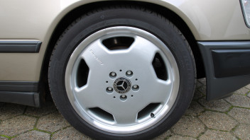

    Nachdem er lackiert war musste er wieder zusammen gebaut werden, und ein paar “spezielle” Umbauten aus der gute alten Zeit durften nich fehlen….
    AMG Fahrwerk und AMG Felgen ( auch genannt “Ludenfelgen” ) dazu ne richtige Kappelle mit drei Harman Kardon Endstufen CA 260 und CA 240, Kenner wissen um was es sich für Entstufen handelt😍
    Aber schaut selber
    Natürlich wurden Michelin Reifen verwendet😜 Zu guter letzt wurde alles mit Hohlraumkonservierung “vollgepumpt” und der Unterboden “zugejaucht” damit der 124iger Fit ist für die nächsten 20ig Jahre.
    By the way, er hat die Note 2+ im Wertgutachten😉
