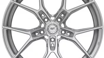

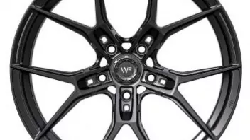

    Guten Abend liebe Gemeinde,
    mittlerweile habe ich mich ja für die Wheelforce Race One mit Michelin PS4S 255/35/19 als Sommerradsatz entschieden.
    Jetzt geht es langsam ans Bestellen.
    Allerdings hadere ich noch mit der Farbe.
    Mein TTRS ist schwarz.
    Irgendwie finde ich die Farben Frozen alu und Deep black für verschiedene Gedanken zum Rad gleich gut!
    Der Frozen Alu ton,passt gut zur Farbe des Tankdeckels und den Seitenspiegeln.
    Die Größe und Schönheit des Rades ist gefühlt präsenter als in schwarz.
    Bei schwarz fehlt mir irgendwie der Kontrast.
    Was meint ihr?

    Ich persönlich mag keine schwarzen Felgen. Sehen für mich immer wie früher die schwarzen Stahlwinterräder aus 😂.

    Ich kann mich meinem Vorredner nur anschließen: Ich mag auch keine schwarzen Felgen. Mit den silbernen Felgen nimmst Du die Farbe deiner Außenspiegel wieder auf, was das Bild abrunden kann.
    Ich habe mich bei meinem Mythos-Schwarzen TTS für silberne Winterfelgen entschieden und bereue es nicht (Bilder in der Galerie).

    Dann bin ich mal für Schwarz. Die Spiegelkappen dann auch :)

    schwarze Felgen wirken für mich optisch kleiner, daher gabs bei mir mal Bronze/frontpoliert zum schwarzen TTRS. Und wenn Du Felgen so wie es scheint auch nach otischen Gesichtspunkten aussuchst, wird es nicht die letzte Felge sein die Du kaufst. Ich zumindest hätte nach 2 Saisons schon mal wieder Lust auf was "Neues". Die "Gewichtsfetischisten" haben dieses Problem nicht, da zählen nur Fakten ^^ ist also deutlich einfacher als den Geschmack (vieler) zu treffen. Am Ende muss es Dir gefallen und nicht uns ;)

    Habe jetzt die Wheelforce Felgen in frozen silber bestellt.

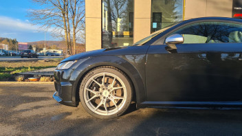

    • 28. März 2024 um 21:33
    Da sind sie drauf!
