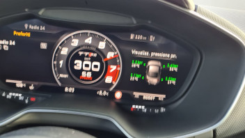

    Zitat von cs_
    Dass ein TT RS vorne leicht wird, widerspricht der Physik. :D
    Leider ist die Anordnung des Motors an der Vorderseite keine Garantie für Stabilität.
    Zitat von Syccon
    Ich bin auch schon mit 19Zoll und 245er 294 km/h gefahren. Da war Nix. Alles stabil. 👍
    Ich bin sogar noch weiter gegangen, aber die Stabilität bei hoher Geschwindigkeit ist meiner Meinung nach keine Stärke des TT....

    • 29. März 2024 um 11:01
    Entweder waren die Reifen noch kalt. Oder da ist viel zu wenig Luft drauf. Der Reifendruck steigt um ca. 0,5-0,6 bar beim fahren. Und sollte, wenn er warm ist, vorne mind. bei 2,7-2,8 bar liegen. Und hinten bei ca. 2,5 bar.
    Bei deinem Bild fällt mir der recht geringe Reifendruck der kalten Reifen bei der Geschwindigkeit auf 🤔. In wie weit es das Fahrverhalten tatsächlich beeinflusst kann ich nicht zu 100% beurteilen. Michelin gibt bei meinen 20“ und auch Hankook bei den 19“ gerade bei 300kmh werde um 3bar an. Das wird seinen Grund haben.

    • 29. März 2024 um 12:01
    Der Grund ist , dass die Tragfähigkeit stark nach lässt wenn zu wenig Luft gefahren wird.

    • 29. März 2024 um 20:01
    • #28
    das Gefühl mangelnder Stabilität (das Auto scheint ein wenig zu schweben) bei hohen Geschwindigkeiten (>260/270) kann meiner Meinung nach auf die Luft zurückzuführen sein, die unter das Auto eindringt und dazu neigt, die Frontpartie ein wenig leichter zu machen, das ist meine Idee (vielleicht falsch)
    Zitat von Der Hausmeister
    Das liegt auch an dem kurzen Radstand des TT's😉
    Ich stimme dem zu
    die Reifentemperatur war nicht sehr hoch, da die Außentemperatur 8 Grad betrug.

    • 29. März 2024 um 22:12
    • #29
    Mir fällt gerade ein, das ich damals nicht mit den 19 Zoll Sommerrädern, sondern mit 18 Zoll Winterrädern die 294 km/h gefahren bin. Das war mir aber in dem Moment überhaupt nicht bewusst. 🤦‍♂️
    Erst hinterher. Hat aber gehalten. 😅

    • 29. März 2024 um 22:26
    • #30
    Zwei schöne schwarze Striche gemalt? ^^

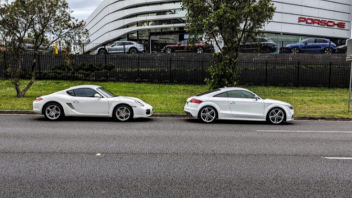

  • Alfred54
    • 9. April 2024 um 14:33
    • #32
    du wärst noch überrascht ...
    Radstand / Spurbreite vorn / Spurbreite hinten
    Audi TT(S) 8S 2505mm / 1574mm / 1553mm
    Cayman 718 GTS 2475mm / 1527mm / 1535mm
    Beschleunigung 0-100kmh : Audi TTS 8S und Cayman GTS (Handschalter) = gleich : 4,5s

    • 9. April 2024 um 22:07
    • #35
    Überrascht bin ich erstmal, dass Du Dich hier:
    Vorstellung neuer Mitglieder
    noch nicht vorgestellt hast.😉
    Auf dem Foto sieht man einen 987er und keinen 718, sowie einen TT 8j und keinen 8s !!
    Lang läuft, schonmal gehört?
    Dazu hat der Cayman einen Mittelmotor, also eine ganz andere Gewichtsverteilung. Und Porsche macht seine Hausaufgaben um Welten besser, ist auch nix neues🤷🏼‍♂️
