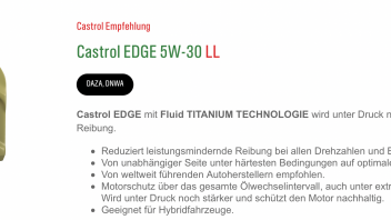

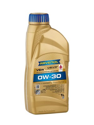

    Hab in der Zwischenzeit ein bisschen geschaut und würde mir folgendes Öl kaufen. Was denken die Spezialisten hier darüber?

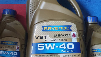

    Wechsel auf Festintervall und dann kannst du 5W-40 (VW Norm 502/505) fahren, also ein dickeres Öl.
    Viele fahren Ravenol VST (ich auch).
    Der Öl Verbrauch ist dadurch deutlich zurück gegangen.

    Wenn du bei Longlife bleiben willst, kannst du das Castrol benutzen. Das nehmen die auch beim Freundlichen. Das kippen die überall rein. Da kannst du nichts falsch machen.

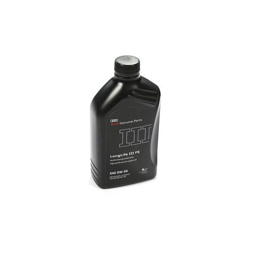

    Audi OS und VAG RE haben als LL Öl bei mir Aral eingefüllt. Wird eh jedes Jahr gewechselt 😂

    Habe mir nun da Öl welches ich oben verlinkt habe bestellt.
