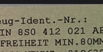

    Es gibt aber auch noch andere Eintragungen. Wie z.B. die bei mir. Da kann ich hoch und runter drehen, bis auf 80mm Bodenfreiheit.
    In meinen Brief stand mal "auf verringerte Bodenfreiheit ist zu achten", sonst nix. Aber das waren noch andere Zeiten (denen ich tagtäglich hinterher trauere!!).
