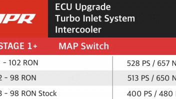

    Möchte nochmal auf die Mehrleistung bei 102 Oktan gegenüber 98 Oktan eingehen.
    Ich habe bei Syccon im Thread von seinem TTRS gesehen, dass er eine Tabelle gepostet hat, auf welcher bei der Stage 1 mit einer Betankung von 102ROZ mehr Leistung gegenüber 98 Oktan sein soll, also ist da vielleicht doch was dran?

    Die Tabelle bezieht sich natürlich auf die entsprechende Abstimmung auf die Oktanzahl in der Software.
    Trotzdem gibt es eine geringe Mehrleistung bei höherer Oktanzahl. Sowohl bei Seriensoftware als auch bei Stage 1. Wollte ich erst auch nicht glauben.

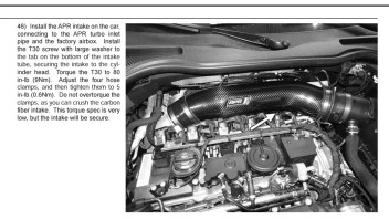

    • #233

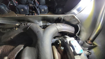

    Leider ist das Normalität eine klare Fehlkonstruktion. Bei mir war es genauso, siehe Bilder. Es gibt auch ein weiteres Beispielbild aus der TT Gruppe, bei dem sogar ein Lader dadurch beschädigt wurde.
    Wenn man die Schellen zusätzlich mit zu hohem Drehmoment (ich meine, es waren maximal 0,3 Nm angegeben) anzieht, bricht das Bauteil sofort. Selbst wenn es hält, wird das Material nach ein paar Jahren gelb und spröde.
    Carbon im Motorraum sollte meiner Meinung nach ausschließlich optischen Zwecken dienen. Unter den dort herrschenden Temperaturzyklen und Vibrationen ist es langfristig einfach Müll.
    Im RS3 habe ich jetzt ein Alu Rohr von SLS verbaut. Jetzt muss ich mir keine Gedanken mehr machen, dass es kaputtgeht oder der Filter vom Carbon-Rohr abrutscht das hatte ich beim TTRS ab und zu.

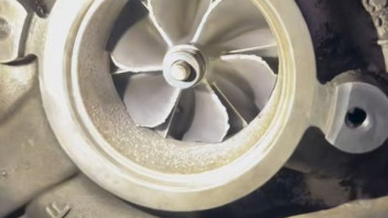

    Das soll jetzt keine Panikmache sein. Aber ganz unbekannt ist das Problem bei den APRAnsaugungen nicht. Dennoch kommt es nur selten vor, dass es den Lader zerlegt.

    Do not overtorque the clamps, as you can crush the carbon fiber intake. This torque spec is very low, but the intake will be secure.
