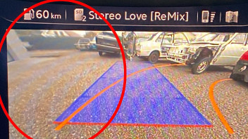

    Hallo Zusammen,
    folgendes Problem ist mir vor kurzem bei meinem TTRS aufgefallen. Bei der Rückfahrkamera sind jeweils die Bildecken sehr unscharf und ich würde fast schon sagen matschig. Unterm Strich - Bildqualität nicht eines Autos was 80k kostet würdig! Anbei ein Demo Bild.
    Habe den Sachverhalt bei Audi geschildert und direkt als "Stand der Technik" folgende Rückmeldung erhalten.
    Reparaturen zu diesen Beanstandungen dürfen nicht auf Gewährleistung abgerechnet werden.
    Unberechtigt auf Gewährleistung abgerechnete Reparaturen werden zurückbelastet.
    Kundeninformation
    1. Die Rückfahrkamera erzeugt aufgrund der Weitwinkeloptik der Linse (ca. 140°) ein rundes Bild (Fischauge). Dieses muss auf ein rechteckiges Bild entzerrt werden. Dadurch ist das Bild der Rückfahrkamera im MMI-Bildschirm in den Ecken unschärfer als in der
    Bildmitte.
    Die stets hochauflösender und größer werdenden MMI-Bildschirme begünstigen das Erkennen dieser Unschärfe des Rückfahrkamerabildes.
    Das man einfach bessere Kammeras verbaut, auf die Idee kommen die natürlich nicht. Lieber den Kunden vertrösten.... sehr sehr schade. Ist zur Kenntnis genommen.

    Es scheint ein Unterschied zu sein, ob 360 Grad Kameras, also 4 Stück oder nur eine Rückfahrkamera. Ich habe 4 Stk. und da ist alles klar.
    Bei Ersatzfahrzeugen war teilweise nur eine Rückfahrkamera verbaut und da sah das auch so aus.
    Billige Kamera wahrscheinlich🤷🏼‍♂️🤷🏼‍♂️

    wenn es stimmt was Audi sagt, dann sollte das Problem bei allen TTs sein die eine Kamera haben.... Bin mal gespannt ob der Defekt bei mir auch auftritt (in diesem Fall ist mir das noch nie aufgefallen... )

    Haste mal die Linse poliert? :S Ansonsten finde ich das Bild auch noch normal für so ein Weitwinkelding... ist halt kein OLED 4K HDR ^^

    Mein Alltagsauto ist ja ein kleiner A35, da kann man frözeln wie man will, aber die Kamera dort klappt aus, ist immer trocken und sauber. Die Bildqualität ist deutlich besser als im tt. Dazu kannst du noch die Ansichten (Weitwinkel für die Ecken) anpassen.
