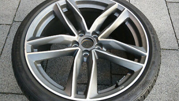

    Ich fahre die 20zoll tt Sport Felge

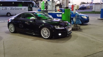

  • Andytt8j
    • 30. November 2025 um 03:32
    • #178
    245/40/18 et52 LG

    Schauen gut aus , aber die im Winter putzen

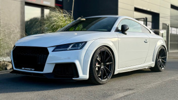

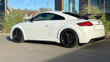

    • #180

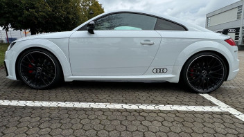

    Hier mal meine neuen Winterräder. Von 20" Motec Ultralight runter auf Wheelforce R.3 in 19" mit ET44. 255/35 Vredestein Wintrac Pro (der einzige Reifen in dem Format mit 300kmh Freigabe). In Kombination mit KW V3, 335mm Kotflügelmass, keine Distanzscheiben. Vorderachse Flat Concave mit 1,5° Sturz, Hinterachse Deep Concave mit 2° Sturz.
